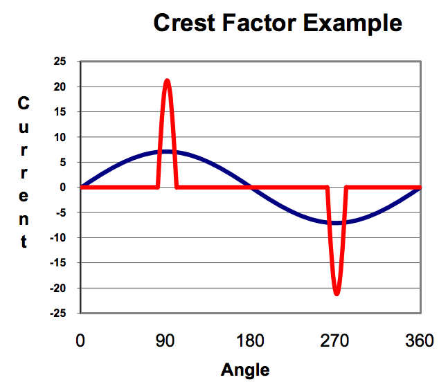

Tepe faktörü, bir yük tarafından çekilen tepe akımı ile RMS akımı arasındaki orandır. Tepe faktörünün ölçülebilmesi için, AC kaynak ölçüm sistemi, tepe akımının yanı sıra gerçek RMS akımını da ölçebilmelidir. California Instrument 5001iX gibi bazı AC Kaynaklar, hem tek(tekrarlamayan) tepe akımı hem de tekrarlayan tepe akımı modları sunar. Tek tepe akımı modu, bir EUT'nin ani akımını belirlemek için daha uygundur ve tepe faktörünü belirlemek için kullanılmamalıdır. Tekrarlayan tepe akımı normalde tepe faktörünü hesaplamak için kullanılır.
Görsel1: Bu iki dalga formunun her ikisi de 5 A rms akımına sahiptir, ancak tepe faktörleri birbirlerinden çok farklıdır.
Yük akımı tamamen sinüzoidal olduğunda, tepe faktörü ikinin kareköküne eşittir. AC akımındaki herhangi bir bozulma genellikle daha yüksek tepe faktörlerine neden olur. Yüksek tepe faktörü, AC kaynağına daha fazla baskı uygular, çünkü kaynağın bozuk akım dalga biçimiyle ilişkili büyük anlık akımları sağlaması gerekir.
Çoğu AC Kaynağının maksimum tepe faktörü özelliği bulunmaktadır. Belirtilen tepe faktörü için AC güç kaynağı ölçüm aralığı genellikle RMS akım ölçümü için de geçerlidir. Çoğu RMS akım ölçüm sistemi, sınırlı bir tepe faktörü aralığına sahiptir. Bu durum, ölçülen akımın bu değeri aşan bir tepe faktörüne sahip olması halinde RMS akım ölçüm doğruluğu özelliklerinin geçerli olmayabileceği anlamına gelir.
