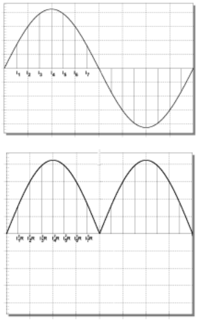

AC Kaynağın çıkışında yapılabilecek en temel ölçümler gerilim ve akım ölçümleridir. Önem verilmesi gereken konu; voltaj ve akım ölçümlerinin ortalama okumalar değil, gerçek RMS (Kök Ortalama Kare) değerleri olmasıdır. Bir AC akımının RMS değeri, bir dirençte aynı miktarda güç kaybı üretecek olan DC akımına eşdeğerdir.
Şekil 1. AC akımın True RMS değeri.
Şekil 1'de gösterildiği gibi, mevcut dalga biçimini sonsuz derecede küçük zaman dilimlerine bölerek ve zamanın her anında güç tüketimini (P = I2 * R) belirleyerek bunu gözünüzde canlandırabilirsiniz. Güç, tüm bu değerlerin toplamının zaman dilimi sayısına bölünmesine eşittir. Direnç R'nin sabit olduğu varsayıldığından, denklemden çıkarılabilir, bu da etkin akım için aşağıdaki formülle sonuçlanır:
Ieff = √(I12 + I22 + …. + In2 ) / n, burada n zaman dilimlerinin sayısıdır.
Bu değer, dirençte aynı miktarda güç kaybı üretecek bir DC akımına eşdeğer olduğu için AC akımının etkin değeridir. Bu hesaplamayı toplamdan zaman içinde bir entegrasyona (dt) değiştirmek, RMS akım değerini üretecektir. Bu değer, akımların toplamının zaman dilimi sayısına bölünmesiyle elde edilen ortalama değer ile aynı değildir.
Saf sinüzoidal dalga formunun özel durumunda, ortalama voltaj, 1,11 faktörüne bölünen RMS değerine eşdeğerdir. Ölçülecek sinyal sinüzoidal olduğu sürece, bu oran ortalama bir voltaj ölçümü yapılarak RMS değerini hesaplamak için kullanılabilir. Ancak sinüzoidal olmayan sinyaller için bu sabit oran artık geçerli değildir ve ortalama değer çarpı 1.11 ile RMS değeri arasında önemli bir fark olabilir.
