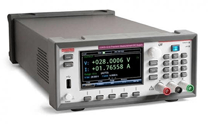

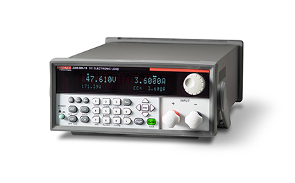

Bataryayı şarj edip akımı sağlamak ve akünün deşarjını kontrol edip bir yük sağlamak için iki metodoloji mevcuttur. Kullanılan akım seviyeleri üreticiye göre değişir, ancak bunlar genel olarak mA kademesindedir. Bunlardan ilki, Keithley 2380 DC Elektronik Yük gibi bir elektronik yükle eşleştirilmiş Keithley 2280S Hassas DC Güç Kaynağı gibi bir DC güç kaynağı kullanmaktır. 2280S, 100 uA çözünürlükle tamamen programlanabilir, böylece gerekirse akımı döngüler arasında kademelendirebilirsiniz. 2380, 100 uA'lik bir çözünürlükle sabit akımda batabilir ve size deşarj döngüleri üzerinde aynı hassas kontrolü sağlar.

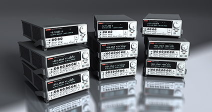

Keithley'in kaynak ölçüm birimleri (SMU'lar) kullanılarak tek bir kutu çözümüne dönüştürülebilir. Bir SMU, hem hassas akım kaynağı sağlama ve hem de daldırma yeteneğine sahiptir. Hem 2400 Grafik Dokunmatik Ekran Serisi hem de 2600B Sistem Serisinde SMU'lar TSP özelliğine sahiptir. TSP komut dosyası oluşturma, birimleri uzak yazılımla kontrol etmenize veya birimlerin kendisinde otomatik olarak çalışan döngü rutinleri oluşturmanıza olanak tanır. SMU'lar, açık devre voltaj ölçümleri için DMM7510 veya daha eksiksiz bir EOL çözümü için cihazları senkronize etmek üzere TSP-link kullanılarak sıcaklık veri kaydı için 3706A gibi diğer test ekipmanlarıyla da kolayca entegre edilebilir.
