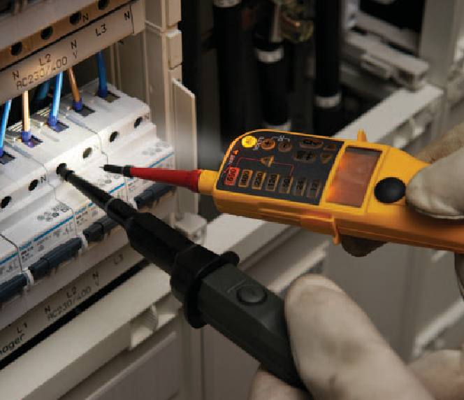

Elektrikle çalışırken hiçbir araç yalnız başına güvenliğinizi garanti edemez. Maksimum güvenliği sağlamak, doğru araçların ve güvenli çalışma uygulamalarının bir bileşimiyle gerçekleşir. Aşağıda, işinizde yardımcı olması için bazı ipuçları bulunmaktadır:
Doğru test aracını seçin:
-Olasılıkla kullanılacağı kategoriye ve gerilime göre en üst olarak derecelendirilmiş bir test aracı seçin (çoğunlukla 600 veya 1000 volt CAT III ve/veya 600 volt CAT IV).
-Test aracınızın gömülü giriş konektörleri yanında kategori ve gerilim işaretine ve arkasında “çift yalıtımlı” simgesine bakın.
-Test aracınızın, Birleşik Devletler'de UL ve Avrupa'da VDE veya TüV gibi iki veya daha fazla bağımsız test laboratuvarlarında test edilip onaylanmış olduğuna dair, test aracınızın arkasını kontrol edin.
-Test aracınızın yüksek kaliteli ve dayanıklı yalıtım malzemesinden üretildiğinden emin olun.
-Test aracı ohm, devamlılık veya kapasitans modunda (mevcutsa) yanlış şekilde çalışırken tehlikeleri azaltmak için, ohm, devamlılık ve kapasitans devrelerinin gerilim testi devresindeki aynı seviyede korunduğundan emin olmak üzere el kitabını kontrol edin.
-Gerilim, bir akım ölçüm fonksiyonuna (mevcutsa) yanlış bir şekilde uygulandığında cihaz hasarını önlemek için test aracının dahili korumaya sahip olduğunu doğrulayın.
-Test aracınızın sigortalarının akım ve geriliminin, tanımlı değerleri karşıladığından emin olun. Sigorta gerilimi, test aracının gerilim değerine eşit veya daha yüksek olmalıdır.
-Aşağıdakilere sahip test kabloları kullandığınızdan emin olun:
*Gizli konektörler
*Parmak korumaları ve kaymaz yüzey
*Test aracınınkilere eşit veya daha yüksek kategori değerleri
*Çift yalıtım (simgeye bakın)
*Prob uçlarında minimum çıplak metal
Test aracınızı inceleme ve test etme
*Kırık bir kutu, eskimiş test kabloları veya solmuş bir ekran olup olmadığını kontrol edin.
*Pillerin, güvenilir okumalar verecek yeterli gücü sağladığından emin olun. Birçok test aracı, ekranda pil göstergesine sahiptir.
*Kabloları oynatırken, iç kırılmalara karşı test kablosu direncini kontrol edin (iyi durumdaki kablolar 0,1 ila 0,3 ohm arasında ölçüm verir).
*Sigortaların bulunduğundan ve düzgün çalıştığından emin olmak için metrenin kendi test özelliğini kullanın (ayrıntılar için el kitabına
bakın).
Enerjili devrelerde ölçüm yaparken uygun çalışma uygulamalarını kullanın:
1.Önce toprak mandalını takın, ardından enerjili kabloyla temas sağlayın. Önce enerjili kabloyu, en son topraklama teli çıkarın.
2.Özellikle bir devrenin akımsız olduğunu kontrol ederken, üç noktalı test yöntemini kullanın. Önce bilinen bir enerjili devreyi test edin. Güvenilir bir devre olmayan ortamlarda çalışırken, bu adım için Deneme Birimi gibi bir taşınabilir gerilim kaynağı kullanmayı göz önünde bulundurun. İkinci olarak, hedef devreyi test edin. Üçüncü olarak, enerjili devreyi tekrar test edin. Bu, test aracınızın ölçüm öncesinde ve sonrasında düzgün bir şekilde çalıştığını doğrular.
3.Mümkünse test aracınızı asın veya dinlendirin. Kişisel maruziyeti veya geçici akım etkilerini en aza indirmek için, elinizde tutmaktan kaçının.
4.Eski bir elektrikçi tekniğini kullanarak bir elinizi cebinizde tutun. Bu, göğsünüz çevresinde ve kalbiniz üzerinde bir kapalı devre oluşması şansını azaltacaktır.
