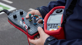

Test Adaptör kiti Beha Amprobe EV-520-D, uyarlanabilirliği ile piyasadaki diğer ürünlerden farklıdır.
Adaptör ile test monofaze şarj istasyonları, tip 2 prizlerin takılı olduğu şarj istasyonlarında olduğu gibi tip 1 priz ile test edilebilir. EV-520-D, kalıcı olarak bağlı şarj hatlarına ve tip 2 şarj arayüzlerine sahip istasyonlar için de kullanılabilir. Çok sayıda şarj istasyonu üreticisine rağmen, kit, değişken test simülasyonlarına ve kablo kesitlerinin ayarlanmasına izin verdiği için bu düzeyde bir esneklik sunabilir. Kontrol pilot sinyal çıkışı (CP) için her iki bağlantı da devreye alma sırasında kullanılır. Pilot sinyali (PWM), şarj edilecek araçla doğru iletişim kurduğundan emin olmak için kontrol edilir.
Genel olarak, Beha-Amprobe çözümü, tek bir test adaptörüyle çok çeşitli şarj istasyonlarını test edebilir. EV-520-D, özellikle dış mekanlarda dayanıklılık ve operasyonel güvenilirlik sağlamak için 4 mm toz ve su korumalı ölçüm soketleriyle donatılmıştır. PE ön test işlevi, kitin öne çıkan özelliklerinden biridir; Koruyucu toprak iletkeni (PE) üzerinde olası bir gerilim varlığının ilk değerlendirmesini sağlar, bu da özellikle çalışma sırasında faydalıdır.

Görsel inceleme ve düşük direnç ölçümü tamamlandıktan ve şarj gerilimi kapatıldıktan sonra, Beha Amprobe Pro-Install 200 kurulum test cihazı kullanılarak test adaptöründe aktif bir ölçüm gerçekleştirilebilir.
İzlenecek test adımlarının sırası, standart HD 60364-6 tarafından tanımlanır. Bir test her zaman görsel bir inceleme ile başlar. Koruyucu toprak iletkenlerinin (PE) sürekliliği ve bağlantıları, en az 200 mA test akımı ile direnç ölçülerek gerçekleştirilmelidir. Ölçüm sonuçlarının değerlendirilmesine yönelik özellikler, kablo uzunluğu ve kesiti bazında HD 60364-6, Ek A, Tablo A.1'e göre değerlendirilir. İzolasyon ölçümü ancak bu ölçümden sonra yapılabilir. Sistemin tasarımına bağlı olarak, otomatik kapatma ile korunmak için arıza döngüsü empedansı, yukarı yöndeki koruma cihazı ile ilişkili olarak ölçülmeli ve değerlendirilmelidir. Şarj istasyonlarının kurulumu özel bir sistem tipini içerdiğinden, HD 60364-7-722'de verilen ve DC arıza akımları meydana geldiğinde RCD tip B'nin kullanımını belirten RCD seçimi spesifikasyonuna uyulmalıdır. Bunun ardından ilgili test prosedürü kullanılarak kapatma koşullarına uygunluğu kontrol edilmelidir. Sayma cihazları kuruluysa, dönen alan da kontrol edilmelidir. Test adaptörüne ve arkadaki prize bir yük de bağlanabilir. Bu daha sonra enerji algılama sisteminin doğru çalıştığını kontrol etmek için kullanılabilir.
