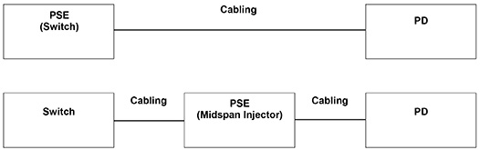

Bir PoE devresi üç bölümden oluşur:
Şekil 1. Temel PoE tasarımı ve terminolojisi

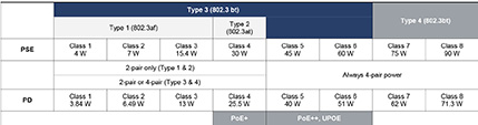

İlk PoE standardı 802.3af, 2003 yılında kabul edildi ve iki çift üzerinden 15,4 watt'a kadar güç sağladı. 2005 yılında kabul edilen 802.3at ("PoE+" olarak da bilinir) 30 W'a kadar destekledi. Cisco, "Evrensel PoE"yi (UPOE) dört çiftin tümünü kullanarak geliştirdi ve maksimum gücü 60 W'a çıkardı. Eylül 2018'de kaynak gücünü 90 W'a kadar artırdı ve 802.3bt IEEE tarafından onaylandı.
Şekil 2: PoE sınıfları, türleri ve standartları.

Bu standartlar, dört konfigürasyon aracılığıyla sunulabilen sekiz farklı watt seviyesi veya sınıfı tanımlar: Tip 1 ve iki çift kullanan 2 ve dört çift kullanan Tip 3 ve 4. Ayrıca satıcılar, Cisco'nun Evrensel PoE (UPOE) yanı sıra PoE+ ve PoE++ gibi bazı terimleri benimsemiştir. Ve bu yaklaşımların tümü üç IEEE standardına uysa da, standartların dışında kalan diğer PoE uygulamalarını yaratan satıcılarla ilgili daha fazla kafa karışıklığı yaratmaktadır. Örneğin, "pasif" PoE uygulamaları, PSE ve PD arasında tartışılmaz bir güç sağlar. Diğer uygulamalar, güç seviyelerini LLDP protokolünden daha yüksek seviyelere taşır. Alandaki teknisyenler ve hatta tasarımcıların bile neyin neyle çalışacağı konusunda çabucak kafaları karışabilir.

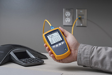

Fluke Networks'ün MicroScanner PoE'si, bu sorunu çözmek ve teknoloji saatlerinde yaşanan sıkıntılardan kurtulmak için tasarlanmıştır. MicroScanner PoE'yi kabloya takmanız yeterlidir ve bir PSE'ye bağlıysa, bağlantıda mevcut güç sınıfını (0-8) gösterecektir. Teknoloji daha sonra bunu PD'nin gereksinimleriyle karşılaştırabilir ve yeterli gücün mevcut olup olmayacağını bilir.
MicroScanner PoE, diğer birçok yönden teknoloji için çok değerlidir. 10 Gbps'ye kadar olan bağlantı noktasının hızını belirleyecektir. Yavaş bir bağlantı noktası, bir erişim noktasının veya kameranın performansını sınırlayabilir. Eğer kablo hasar görmüşse, her bir kablo çiftinin uzunluğunu, olası kopmalarını veya diğer arızalarını gösterir. Kablolar da çıkarılabilir veya yanlış yönlendirilebilir – MicroScanner PoE, kabloyu izlemek için bir ton kaynağı görevini görür. Tanımlayıcılar, nereye gittiklerini belirlemek için uzak kablolara bağlanabilir.
Doğru ekipmanı seçin, kablonun kapasitesini doğrulayın ve ardından teknisyeninizin kurulumu kontrol edip sorunları giderebildiğinden emin olun, bu sayede PoE projeniz sorunsuz bir şekilde ilerleyecektir.
Şekil 5. MicroScanner PoE, PSE tarafından sunulan gücü ve ağın hızını algılayabilir ve bir dizi kablo test özelliği içerir.
- Gücü, veri sinyalleriyle aynı kablolamaya veren Güç Kaynağı Ekipmanı (PSE). Bu, genel olarak bir anahtardır veya anahtarın güç sağlayamadığı durumlarda kullanılan bir orta açıklık enjektörü de olabilir.
- Hem verileri hem de veri sinyallerini taşıyan kablolama. PoE için IEEE standartları, iki veya dört çift bükümlü kablolama sistemleri
- PSE tarafından sağlanan güç tüketen Powered Device (PD)
