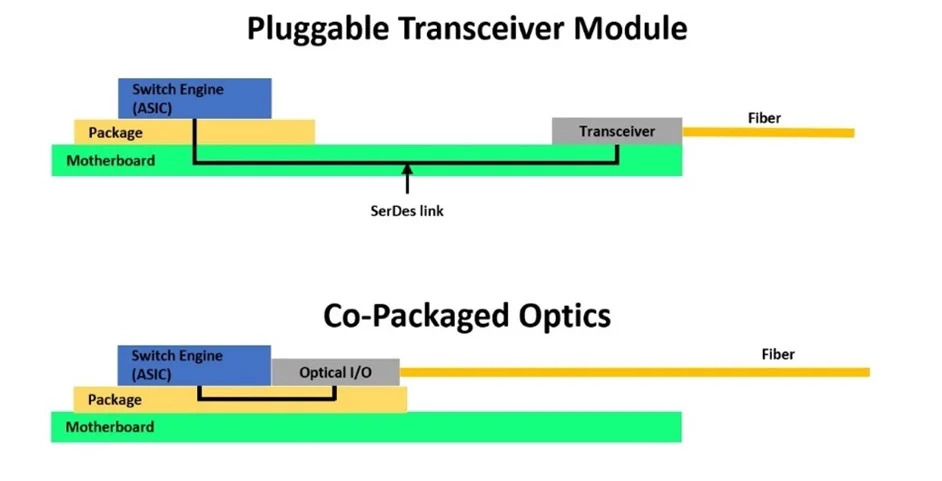

Görsel.2 : Birlikte paketlenmiş optikler, fiberi dahili switch tertibatına yaklaştırır ve bu da güç tüketimini önemli ölçüde azaltır.
Optik Ağ Çalışma Forumu (OIF) kapsamında, ortak paketlenmiş optik veriler, azaltılmış güç tüketimi ile 800 Gbps’ın ötesine geçmek için farklı bir yaklaşım benimsiyor. Lazer kaynağını, sinyalin elektriğe dönüştürülmesini ve bir serileştirici/seri hale getirici (SerDes) bağlantısı üzerinden switch motoruna (yani uygulamaya özel entegre devre veya ASIC) gönderilmesini gerektiren bir alıcı-verici modülüne yerleştirmek yerine, ortak paketlenmiş optik veriler, verileri bilgi işlem elektroniği içinde paketler. Bu, fiberin, tak-çıkar bir arayüz veya kalıcı olarak takılmış bir helezon aracılığıyla bağlanan dahili switch tertibatına yaklaştırılması anlamına gelir. Bu, elektriksel dönüşümün switch tertibatına bitişik olarak yapılmasına izin vererek güç tüketimini önemli ölçüde azaltır.
