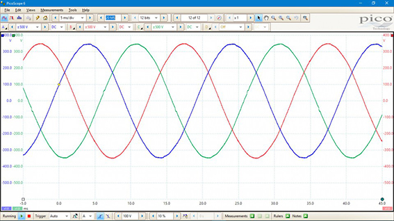

Gerilim dalga biçimleri çok az bozulmaya sahip olup, şebeke empedansının düşük olduğunu ve aşırı yüklenme olmadığını göstermektedir. ( tablo1)

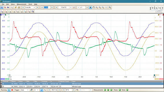

Akım dalga biçimleri açıkça dengesizdir. Mavi faz neredeyse sinüzoidaldir ve büyük bir dirençli yükü gösterir. Kırmızı ve yeşil fazların genliği daha küçüktür ve sinüsoidal değildir, bu da bu fazlardaki yüklerin anahtarlamalı güç kaynakları olduğunu düşündürür.( tablo2)

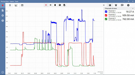

PicoLog CM3, birkaç saatlik bir süre boyunca üç faz akımını çizdi. Burada 50 hertz akım dalga biçimleriyle değil, RMS akımıyla ilgileniyoruz. Grafik, mavi fazın kırmızı ve yeşilden çok daha fazla akım çektiğini gösteriyor. Bu durumda akım besleme kapasitesi dahilinde olduğu için sorun olmaz. Daha aşırı bir durumda, herhangi bir fazın aşırı yüklenmesini önlemek için yükleri üç faz arasında yeniden dağıtma ihtiyacına işaret edebilir.(tablo3)
