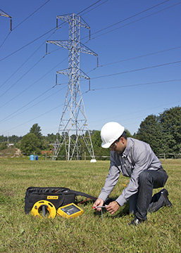

Potansiyel Düşüşü test yöntemi, topraklama sisteminin veya bireysel elektrodun enerjiyi bir sahadan dağıtma becerisini ölçmek için kullanılır. 3 kutuplu Potansiyel Düşüşü testi için iki adet topraklama kazığı direkt hatta toprağa, topraklama elektrodundan uzağa yerleştirilir.

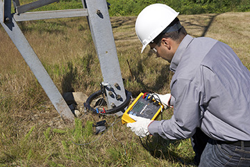

Seçmeli test, Potansiyel Düşüşü yöntemine oldukça benzer; bu yöntemle tamamen aynı ölçümleri daha güvenli ve kolay bir şekilde sağlar. Seçmeli test ile ilgili topraklama elektrodunun sahadaki bağlantısının kesilmesi gerekmez. Kazıksız ölçüm, çoklu topraklamalı sistemler için topraklama devre direncini yalnızca akım pensleriyle ölçerek gerçekleşir. Bu test tekniği, tehlikeli ve zaman kaybına neden olan paralel topraklamaların bağlantısını kesme işlemini ortadan kaldırır, ayrıca yardımcı topraklama kazıkları için uygun konumlar bulur.
Daha önce hiç düşünmediğiniz yerlerde topraklama testlerini gerçekleştirebilirsiniz: binaların içinde, yüksek gerilim kulelerinde veya toprağa erişimin olmadığı herhangi bir yerde. Topraklama kazıklarını kullanmanın pratik veya mümkün olmadığı durumlarda iki kutuplu topraklama direnci/devamlılık ölçümleri gerçekleştirebilirsiniz. Bu testi gerçekleştirmek için teknisyenin iyi ve bilinen bir komple metal su borusuna erişimi olmalıdır.
