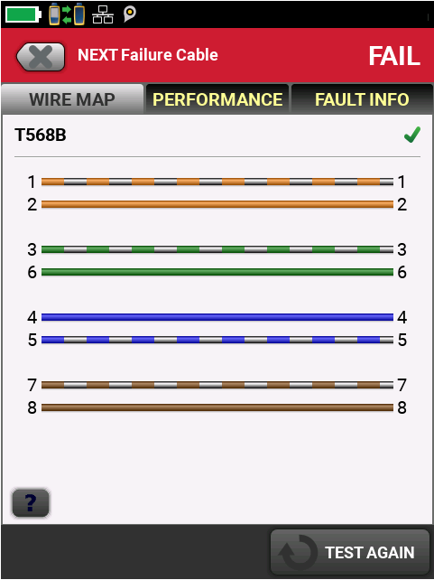

Bu örnek olay incelemesinde, teknisyen bir dizi Category 6 Permanent Links sertifikasyonu yapmaya çalışırken çok sayıda NEXT hatası alıyordu. DSX CableAnalyzer ile bu bağlantıların neden ve nerede başarısız olduğunu keşfetmek mümkündür.
Test yaptıktan sonra, teknisyene aşağıdaki DSX CableAnalyzer sonucu sunuldu. “HATA BİLGİSİ” düğmesine dokunarak, arızanın en önemli nedeni belirlenir. Arızanın birden fazla nedeni olabilir.
Bu Hata Bilgisi sekmesi sizlere kesinlikle yardımcı olur. Nadiren, bir hatanın nedenini belirlemek için mücadele edecektir. Arıza tanımlanmazsa, arızanın nedenini bulmak için HDTDX zaman alanı analizinin nasıl kullanılacağına ilişkin talimatlar burada verilmiştir.

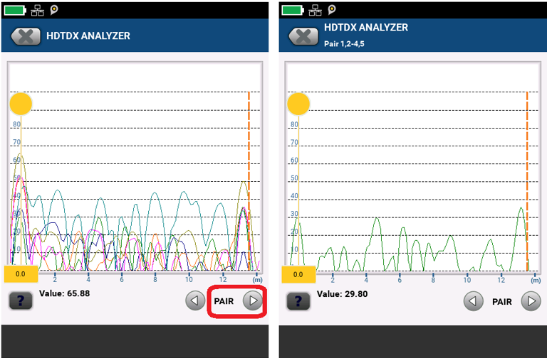

Hangi çift kombinasyonunun NEXT hatasına neden olduğunu öğrenin:
-"Performans" a dokunun
-"NEXT"e dokunun
-En kötü çift kombinasyonunu belirlemek için ÇİFT'in Sağ Okuna dokunun
Yukarıda: SONRAKİ başarısızlığın nedeninin Çift 1,2 – 4,5 olduğunu görüyoruz. Bu başarısız çifti not edin.
Aşama 2:
Bu marjinal çift için HDTDX Analyzer izine bakın. X , NEXT başarısızlığı içindir.
Yalnızca 1,2-4,5 çift kombinasyonunu seçmek için ÇİFT'in yanındaki Sağ Ok'a dokunun.
Aşama 3:

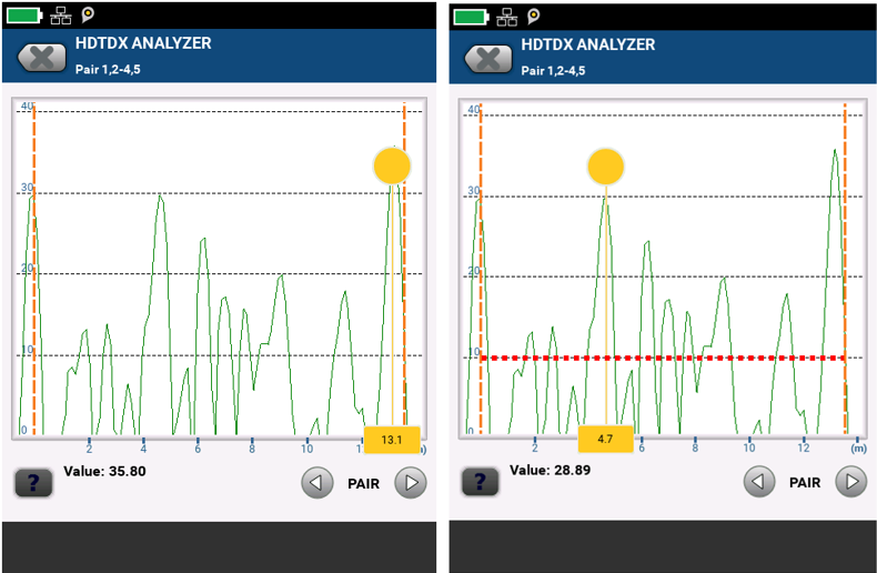

İzi analiz edin. Gördüğünüz şey, bağlantıda karışıklığın olduğu yerdir. İmleç otomatik olarak en büyük karışma kaynağına gider. Bu durumda, bunu görmezden gelin. İki noktalı sarı çizgi, DSX CableAnalyzer'ın test uçlarının uçlarını temsil eder. Böylece noktalı sarı çizgilerin ilk ve son bağlantınızın yeri olduğunu varsayabilirsiniz. Daha iyi bir resim elde etmek için bu olayı "tutup yakınlaştırabilirsiniz" (pinch and zoom ):
Yukarı soldaki resimde 13.1 metrede bulunan ve 35.80 değerinde bir karışma olayını gösteren bir imleç var. 35'ten fazla konektör istemiyoruz ve bu bir arıza nedeni olabilir, ancak bu örnekte test cihazı, kablonun daha önemli bir NEXT hatasına neden olduğunu belirledi.
Genel bir kural olarak (standartlarda değil), kabloda %10'u aşan 4 olaydan fazlasını beklememelisiniz. Sağ tarafta, bu %10'luk çizginin nerede olduğunu görebiliriz ve %10'luk çizginin üzerinde olan ilk ve son bağlayıcılar hariç en az 8 olay olduğunu görebiliriz (bu resim için geliştirilmiş). Bu, NEXT arızasının büyük ihtimalle kablodan kaynaklandığını gösterir.
Sonuç:
NEXT arızasının ana nedeni kablodur. Konektörleri yeniden sonlandırmak sonucu iyileştirmeyecektir. Bu kablonun değiştirilmesi gerekiyor.
Aşama 1:
-"NEXT"e dokunun
Aşama 2:
- Sol üst köşedeki geri okuna dokunun
- ARIZA BİLGİSİ sekmesine dokunun
- HDTDX ANALİZÖR düğmesine dokunun
Aşama 3:
Sonuç:
