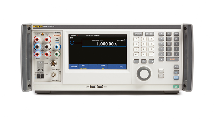

5560A, 5550A ve 5540A Multi-product Kalibratörlerinde çıkış terminalleri, tamamlamak istediğiniz belirli kalibrasyon için gerekli bağlantılar konusunda kullanıcılara rehberlik etmek için yanar. Üzerinde çalışmak üzere seçilen menü öğelerine göre hangi çıkış terminallerinin aktif olduğunu belirtmek için ışıklar yanacaktır.
Bağlantı Hatalarını Önleyin
Kalibratörün dokunmatik ekranında tamamlamak istediğiniz ölçümü seçtiğinizde, süreçteki tüm varsayımları ortadan kaldırarak, çıkış terminalleri, hangilerinin bağlantı alması gerektiği ile birlikte yanar.
Işıkların renkleri, ölçüm cihazında doğru seçimi yaptığınızdan ve istediğiniz ölçüm için doğru bağlantıları yaptığınızdan emin olmanıza bile yardımcı olacaktır.
Ayrıca, seçtiğiniz şeye göre yanan aktif terminaller olduğundan, Visual Management™ terminalleri, doğru ölçümü seçtiğinizden emin olmak için çifte kontrol görevi görür ve aynı zamanda her şeyi doğru yere bağladığınızdan emin olarak hataları ve bunları düzeltmek için harcanan zamanı azaltır.

Kalibratör size neyi takmanız gerektiğini söylediğinden, yeni teknisyenlerin bir kalibrasyonu tamamlamak için her bir konfigürasyonu ezberlemeleri gerekmez. Bu yeni kalibratör sınıfı, süreç boyunca onlara tam olarak nereye bağlanacaklarını söyleyerek rehberlik etmeye yardımcı olacaktır. 4 kablolu bir Ohm kalibrasyonu üzerinde çalışıyorsanız, muhtemelen dört kablo bağlamanız gerektiğini biliyorsunuzdur, ancak aralarından seçim yapabileceğiniz yedi terminal vardır. 5560A, 5540A ve 5550A ile yeni bir teknisyenin zaten bilmesi gerekmez, kalibratör onlara yolu göstermek için yanacaktır.
Terminaller aynı zamanda çoğu ölçüm cihazını taklit edecek şekilde düzenlenmiştir, bu nedenle yerleşim kalibratörün teknisyene ölçüm cihazında hangi bağlantıların yapılacağı konusunda rehberlik etmesine de yardımcı olacaktır.
Ayarlarda değişiklik yaparsanız, kademelerinizi artırırsanız veya ölçümleri değiştirirseniz görsel yönetim de sizinle birlikte değişir. Bu yeni özelliklerin sezgisel doğası, bu kalibratörlerden herhangi biri için öğrenme eğrisini son derece küçük tutmaya yardımcı olur.
- Akım için mavi
- Gerilim için yeşil
