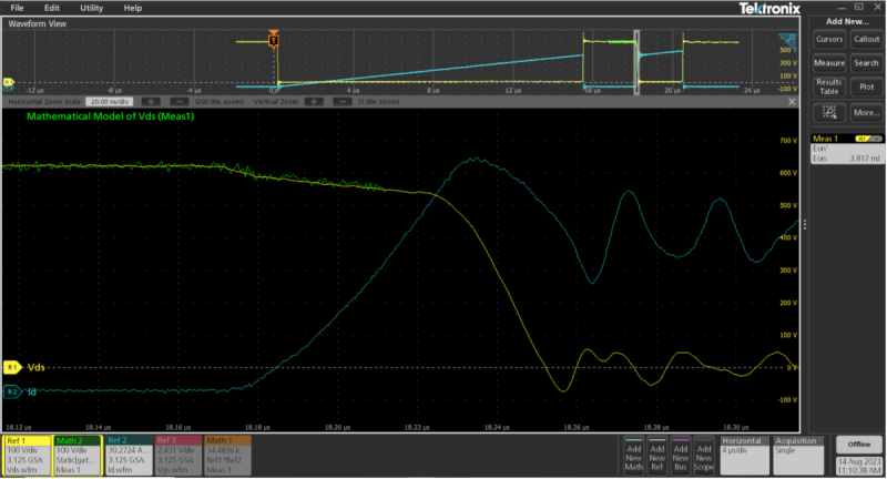

Tektronix WBG-DPT çözümünün sektörde bir ilk olan yazılım tabanlı deskew tekniği, yeniden kablolama ihtiyacını ortadan kaldırır ve double pulse ölçümleri alındıktan sonra gerçekleştirilir. Yeni yöntemde drenaj akımı (ID) elde edilir ve referans dalga biçimi olarak kullanılır. Açma sırasında, test devresinin parametrik modeli kullanılarak düşük taraf VDS hizalama dalga biçimi hesaplanır. Hizalama dalga biçimi ID dalga biçimine referans verir ve ID'ye göre sıfır eğime sahip olacaktır. Deskew algoritması, hesaplanan VDS hizalama dalga biçimi ile ölçülen VDS dalga biçimi arasındaki eğriliği belirler. Daha sonra çarpıklık düzeltmesini VDS ölçüm kanalına uygular.
Şekil 2. Yeni yaklaşımla test sonrasında deskew işlemi yapılıyor. Parametreler Deskew menüsünde belirtilir.

Parametreleri yapılandırdıktan sonra kullanıcı WBG deskew düğmesine basar. Sistem, belirtilen parametrelere ve drenaj akımına dayalı olarak VDS'nin matematiksel bir modelini oluşturur. Bu hizalama dalga formu ekranda görüntülenir.
Şekil 4. ID 'den hesaplanan VDS hizalama dalga biçimi, ölçülen VDS dalga biçimiyle karşılaştırılır. Zaman kayması, hizalama ve ölçülen dalga formları arasındaki zaman farkıdır. Hesaplandıktan sonra çarpıklık ID dalga formundan kaldırılabilir.
Etkin endüktans Leff, yukarıda gösterildiği gibi tüm döngüyü dikkate alan "toplu" bir elemandır. Bu nedenle, Leff genellikle bilinmiyor ve aranması yinelenen bir süreç olacak. Deskew işlemi kolayca tekrar tekrar çalıştırılabilir ve hesaplanan hizalama dalga formu ile ölçülen VDS dalga formu aynı şekle sahip olana kadar Leff 'te ayarlamalar yapılabilir. Modellenen VDS hizalama dalga formu ile ölçülen VDS dalga formunun şekillerinde farklılıklar varsa parametreler ayarlanabilir ve deskew yeniden çalıştırılabilir.
Parametreler sistemi doğru bir şekilde temsil ettiğinde, modellenen hizalama dalga formu aynı şekle sahip olacak ve sistem zaman kaymasını belirleyip düzeltebilecektir. Zaman kayması değeri, deskew ayarlarında görünür ve VDS sinyalinin bağlı olduğu kanala otomatik olarak uygulanır.
